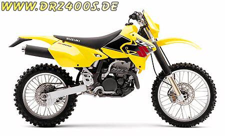

Modell 2000 (Y):

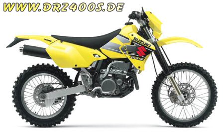

Modell 2001 (K1):

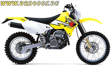

Modell 2002 (K2):
Modell 2003 (K3):
